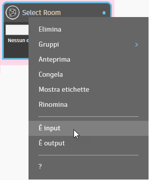

In caso contrario, per ogni nodo di selezione di Revit, selezionare gli elementi per lo studio.
- In Revit, aprire una vista in cui è possibile visualizzare e selezionare facilmente gli elementi desiderati.
- In Dynamo, effettuare le seguenti operazioni:
- Fare clic con il pulsante destro del mouse sulla barra del titolo del nodo e deselezionare la casella di controllo È input.
Questa azione consente di rimuovere il campo di input dalla finestra di dialogo Definisci studio.
Notare che il nodo indica Nessun elemento selezionato.
- Fare clic sulla scheda Seleziona del nodo.
- In Revit, selezionare l'elemento appropriato nel modello.
In alcuni casi, è necessario selezionare più elementi contemporaneamente. Ad esempio, quando si crea uno studio Ingrandisci viste finestra, selezionare più finestre o elementi di facciata continua. Se si utilizza una casella di selezione, le selezioni vengono automaticamente filtrate in base al tipo di elemento corretto. Dopo aver selezionato questi elementi, fare clic su Fine sulla barra delle opzioni.
- In Dynamo, verificare che nel nodo di selezione venga visualizzato l'ID (o gli ID) elemento.
Ripetere questa procedura per ogni nodo di selezione di Revit.
