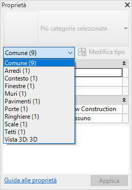

Immediatamente sotto il Selettore di tipo è disponibile un filtro per identificare la categoria degli elementi inseriti da uno strumento, oppure la categoria e il numero di elementi selezionati nell'area di disegno. Se sono state selezionate più categorie o tipi, nella tavolozza vengono visualizzate solo le proprietà comuni a tutte le istanze. Se sono selezionate più categorie, utilizzare l'elenco a discesa del filtro per visualizzare solo le proprietà relative ad una categoria specifica o alla vista stessa. La selezione di una categoria specifica non interessa l'intero gruppo di selezione.

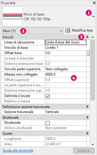

Se sono selezionati elementi dello stesso tipo, il pulsante Modifica tipo consente di accedere ad una finestra di dialogo in cui è possibile visualizzare e modificare le proprietà del tipo o della vista dell'elemento selezionato, a seconda dell'impostazione del filtro delle proprietà.

Nella maggior parte dei casi (vedere le eccezioni indicate nella nota seguente) nella tavolozza Proprietà vengono visualizzate sia le proprietà di istanza modificabili dall'utente che quelle di sola lettura (ombreggiate). Una proprietà può essere di sola lettura, in quanto il relativo valore viene calcolato o assegnato automaticamente tramite il software o poiché dipende dall'impostazione di un'altra proprietà. Ad esempio, la proprietà Altezza non collegata di un muro è modificabile solo se il valore della relativa proprietà Vincolo parte superiore è impostato su Non collegata. Per dipendenze specifiche, vedere le descrizioni relative alle proprietà di istanza dei singoli tipi di elementi.
