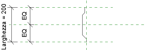

  2. Disegnare il profilo: Crea Dettaglio Linea. Il profilo deve essere definito a sinistra del piano di riferimento verticale, deve iniziare dalla parte inferiore del piano di riferimento, terminare sopra al piano di riferimento ed essere costituito da una linea continua. Ad esempio:
    Il piano di riferimento verticale è il bordo dell'elemento con nucleo cavo.

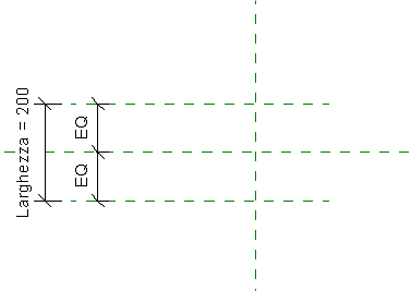

  3. In genere è necessario per la creazione di un profilo per ogni spessore pavimento, poiché è difficile definire quale parte deve cambiare quando il profilo viene utilizzato con un altro spessore.
