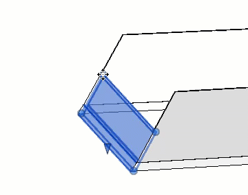

Questo parametro consente inoltre di modificare un muro verticale in un muro obliquo. Se il muro contiene inserti (finestre, porte), estrusioni o scanalature, tali elementi resteranno orientati verticalmente ed è necessario regolarne manualmente l'orientamento mediante la proprietà di istanza Orientamento.
Nota: L'inclinazione positiva o negativa, come indicato nel parametro Angolo dalla verticale, è determinata dalla direzione in cui viene disegnato il muro. Nella direzione del disegno, la destra è sempre positiva e la sinistra è sempre negativa.
- Utilizzare i controlli a forma di punto nell'area di disegno nella parte superiore del muro inclinato per regolare l'angolo e l'offset superiore del muro. Per default, il funzionamento dello snap è attivato e le linee guida vengono visualizzate per consentire maggiore precisione.
