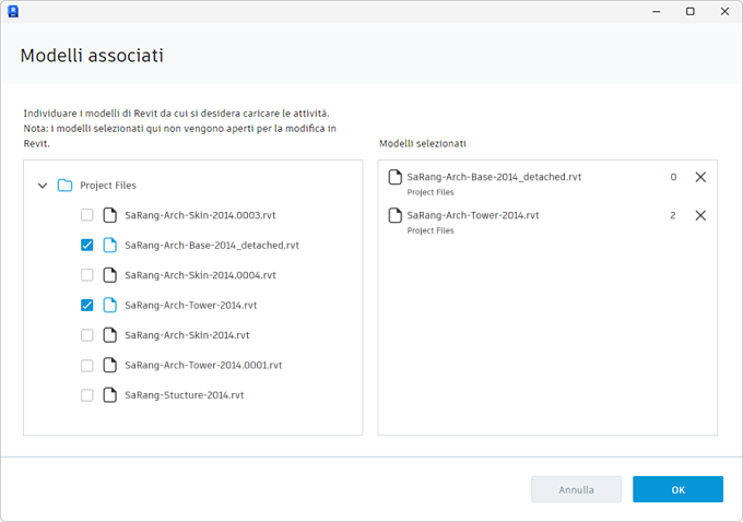

Per caricare un modello associato
  1. Aprire la finestra Modelli associati dalla barra multifunzione Problemi.
    Nella finestra Associated Models viene visualizzata la struttura del progetto corrente sul lato sinistro della finestra.
    Nota: Desktop Connector deve essere installato e attivo per caricare i modelli associati.
  2. Espandere la struttura delle cartelle per trovare i file di Revit (.rvt) che si desidera associare al file attualmente aperto.
  3. Selezionando un file, quest’ultimo verrà aggiunto all'elenco dei modelli selezionati sulla destra della finestra e verrà mostrato il numero di problemi in tale modello.
  4. Fare clic su X o deselezionare la casella corrispondente per rimuovere un modello dai modelli associati.
  5. Fare clic su OK per confermare i modelli selezionati e aggiornare l'elenco dei problemi mostrati.
