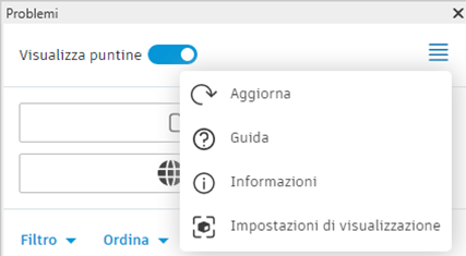

Le impostazioni della vista del modulo aggiuntivo Problemi di Revit sono disponibili nel menu con tre linee nel riquadro Problemi.
Nelle impostazioni della vista è possibile controllare la vista con nome corrente utilizzata dal modulo aggiuntivo Problemi di Revit. Ciò risulta utile se il nome della vista è stato modificato rispetto al valore di default.
