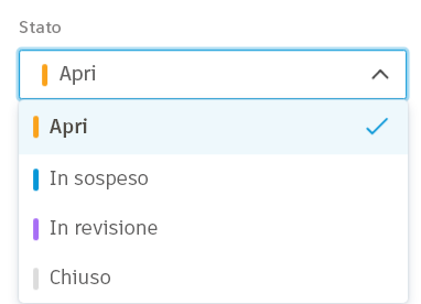

  2. Utilizzare l'elenco a discesa Status per modificare lo stato di un problema. Solo gli autori dei problemi, i proprietari e gli amministratori di progetto di Autodesk Docs possono impostare un problema su Chiuso.
