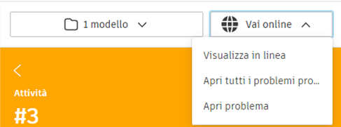

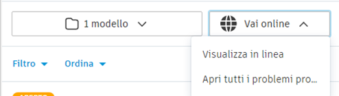

Per visualizzare i problemi in linea
- Fare clic sul menu a discesa nel pannello del modello aggiuntivo Problemi, quindi fare clic su Vai online dall'elenco per attivare l'accesso in linea.
- Fare clic su Visualizza in linea.

Per aprire i problemi di progetto
- Fare clic su Vai online.
- Selezionare Apri tutti i problemi progetto o Apri problema dal menu a discesa per visualizzare l'elenco dei problemi in Autodesk Docs per il progetto corrente.
