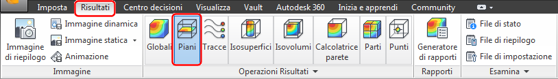

1. Selezionare Piani dalla scheda Risultati:
icona Piani

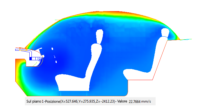

Per misurare le temperature sul piano:
11. Eseguire l'indagine posizionando il puntatore del mouse sul piano. Controllare i valori di temperatura nella barra di stato in corrispondenza della parte inferiore sinistra dell'interfaccia. Indagare in prossimità di piedi, ginocchia, fianchi e teste degli occupanti dei posti anteriori e posteriori.
sonda

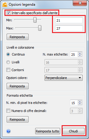

12. Evidenziare le differenze di temperatura in quest'area regolando l'intervallo legenda:
Temperatura occupante

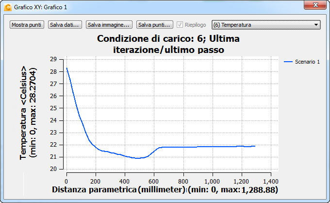

13. Fare clic con il pulsante destro del mouse sul piano dei risultati e scegliere Grafico XY.
14. Nella finestra di dialogo Grafico XY, immettere "front" come titolo e fare clic su Aggiungi punti.
front
15. Selezionare i punti del grafico facendo clic sul piano dei risultati accanto a piedi, ginocchia, fianchi e testa dell'occupante anteriore:
punti del grafico
16. Fare clic su Grafico nella finestra di dialogo Grafico XY.
17. Fare clic su Mostra punti per nascondere i simboli dei punti. Selezionare la casella Riepilogo. Chiudere la finestra di dialogo Grafico dopo aver esaminato i risultati.
Nota È anche possibile scegliere tra altri risultati da misurare dall'elenco a discesa nella parte superiore destra della finestra del grafico.
grafico della temperatura
Nota I piedi dell'occupante anteriore sono circa 7 °C più caldi rispetto al resto del corpo dell'occupante. Questa è l'informazione che verrà utilizzata per valutare il modello e salvarlo nel Centro decisioni selezionando la casella Riepilogo.

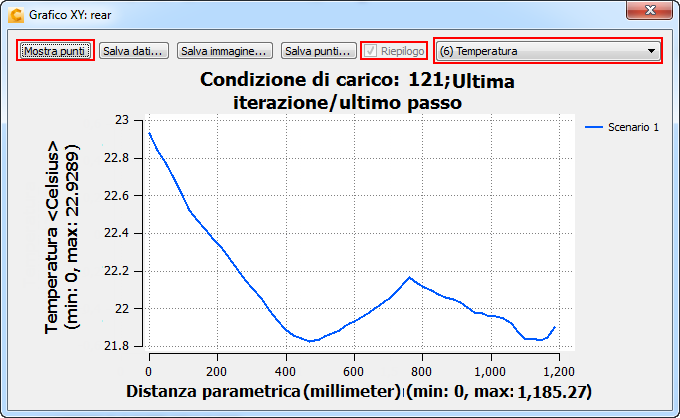

18. Per creare il grafico delle temperature registrate dall'occupante posteriore, aprire la finestra di dialogo Grafico XY (se non è già aperta). Assegnare il titolo "posteriore" al grafico XY.
19. Per selezionare i punti del grafico, fare clic su Aggiungi punti nella finestra di dialogo Grafico XY, quindi fare clic sul piano dei risultati accanto a piedi, ginocchia, fianchi e testa dell'occupante posteriore:
aggiungere punti
20. Fare clic su Grafico nella finestra di dialogo Grafico XY.
21. Fare clic su Mostra punti per nascondere i simboli dei punti. Selezionare la casella Riepilogo. Chiudere la finestra di dialogo Grafico dopo aver esaminato i risultati.
Mostra punti
Nota I piedi dell'occupante posteriore sono circa 3 °C più caldi rispetto alla testa; anche i fianchi e le ginocchia sono più caldi della testa. Questa è l'informazione che verrà utilizzata per valutare il modello e salvarlo nel Centro decisioni selezionando la casella Riepilogo.
