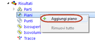

Flusso di lavoro Piano dei risultati
Come creare un piano

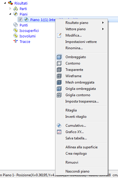

Come rinominare un piano
Come selezionare un piano
Nota Selezionare un piano prima di modificarlo.
Come disabilitare l'evidenziazione del piano attivo
contorno del piano

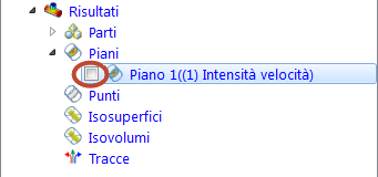

Come nascondere un piano
Nota Un piano disattivato non viene visualizzato e non può essere modificato. La possibilità di nascondere i piani è utile quando si acquisisce un'immagine di un piano specifico.
Come eliminare un piano

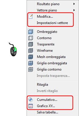

Funzionalità Piano
I piani offrono una vasta gamma di funzionalità di visualizzazione:
Accesso alla funzionalità Piano:
Nota Verificare che sia selezionata l'opzione Piani nel gruppo Operazioni Risultati.
a. Impostazioni (controlli)
b. Impostazioni vettore
c. Cumulativo
D. Grafico XY

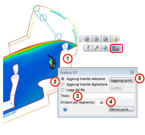

Creazione di stampe XY
creare un grafico XY
Creare un grafico XY selezionando i punti su una superficie di taglio, immettendo le coordinate punto, o con i punti salvati da un grafico precedente. Il numero massimo di punti in un grafico XY è 500.
  1. Creare un piano dei risultati e aprire la finestra di dialogo Grafico XY.
  2. Selezionare il metodo di selezione del punto:
    • Aggiungi tramite selezione
      • Fare clic su Aggiungi punti.
      • Fare clic sulle posizioni del piano di taglio attraverso le quali passerà il grafico. La regione dell'elenco dei punti visualizzerà i punti.
      • Sono necessari un minimo di due punti.
    • Aggiungi da digitazione
      • Nel campo, specificare le coordinate X, Y e Z separate da virgole (non utilizzare parentesi quadre o tonde).
      • Fare clic su Aggiungi.
    • Leggi dal file
      • Per salvare le posizioni dei punti del grafico XY in un file, fare clic su Salva punti.
      • Per creare un nuovo grafico XY utilizzando le posizioni salvate dei punti, selezionare Leggi dal file. Fare clic su Sfoglia e selezionare il file xyp.
    Nota È possibile utilizzare le posizioni dei punti salvate per creare un grafico in un altro scenario.
  3. Immettere un titolo.
    • Specificare un titolo per il grafico. Questa opzione è facoltativa. Se non viene specificato alcun titolo, il grafico verrà denominato "Senza titolo".
  4. Modificare il numero di divisioni.
    • Il numero di divisioni di default tra ogni punto è 20.
    • Modificare questo valore per cambiare la risoluzione del grafico.
    Nota Il numero di divisioni deve essere compreso tra 2 e 500.
  5. Creare il grafico.
    • Per creare il grafico, fare clic su Grafico.

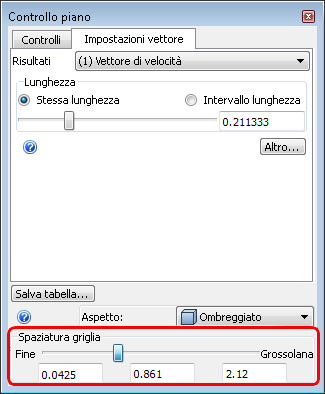

Salvataggio di una tabella
Questo comando salva un file variabile delimitato da virgole (".csv") su una distribuzione uniforme di punti nel piano.
Per modificare il numero di punti salvati nella tabella, modificare la risoluzione della Spaziatura griglia nella scheda Impostazioni vettore:
spaziatura della griglia

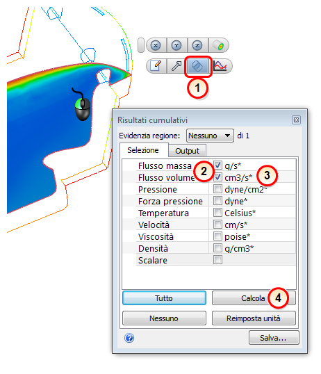

Uso di un piano per misurare i valori cumulativi
Lo strumento di calcolo dei valori cumulativi calcola e visualizza rapidamente i risultati cumulativi ponderati su un piano dei risultati. I risultati cumulativi ponderati vengono aggiornati automaticamente quando il piano attivo viene spostato.
Flusso di lavoro
Iniziare posizionando il piano dei risultati nella posizione desiderata.
  1. Aprire la finestra di dialogo Cumulativo.
  2. Selezionare le quantità desiderate per calcolo cumulativo.
  3. Modificare le unità della quantità di output agendo sull'elenco del menu adiacente.
  4. Fare clic sul pulsante Calcola.
  5. I risultati cumulativi vengono scritti nella scheda Output.
Per salvare i dati cumulativi durante l'animazione di un'analisi transitoria, fare clic sul pulsante Salva. I risultati delle fasi temporali attive verranno salvati in un file CSV di Excel.
