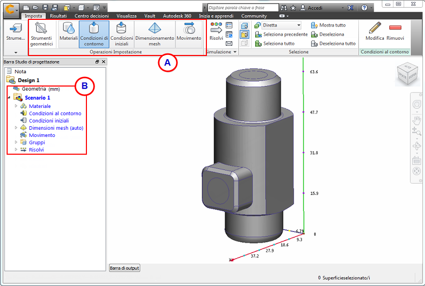

Per iniziare, attivare l'operazione Condizione al contorno da Imposta(scheda) > Operazioni di impostazione (gruppo) (A) o dalla barra Studio di progettazione (B):
selezione di attività

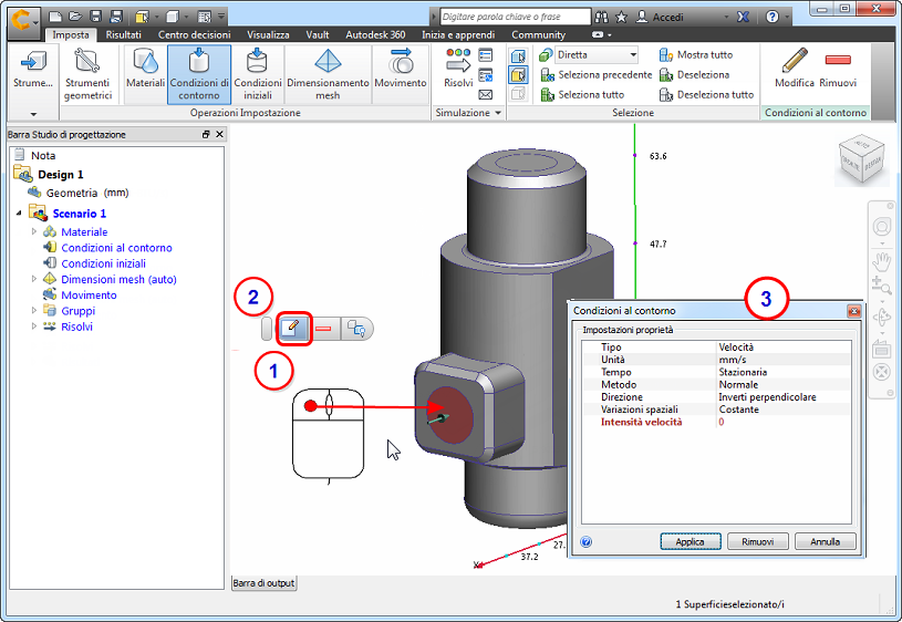

Per lavorare vicino al modello
  1. Fare clic sull'entità del modello (superficie o parte).
  2. Fare clic sul pulsante Modifica nella barra degli strumenti contestuale.
  3. Specificare le impostazioni nella finestra di dialogo di modifica rapida Condizioni al contorno.
In alternativa, fare clic con il pulsante destro sull'entità del modello o sul ramo della barra Studio di progettazione, quindi fare clic su Modifica...

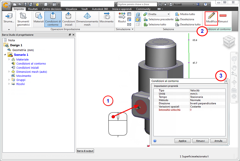

Per lavorare lontano dal modello
  1. Fare clic sull'entità del modello (superficie o parte) per selezionarla.
  2. Fare clic su Modifica nel gruppo contestuale Condizioni al contorno:
Per assegnare la condizione al contorno nella finestra di dialogo di modifica rapida
  1. Impostare il Tipo di condizione.
  2. Impostare le Unità (se applicabile).
  3. Impostare la variazione temporale(Stazionaria o Transitoria).
  4. Applicare impostazioni specifiche della condizione quali Normale o Componente** per Velocità oppure Statico** o Relativa per Pressione. Modificare la direzione del flusso per velocità, portata volumetrica o portata massica.
  5. Specificare il valore.
  6. Fare clic su Applica.

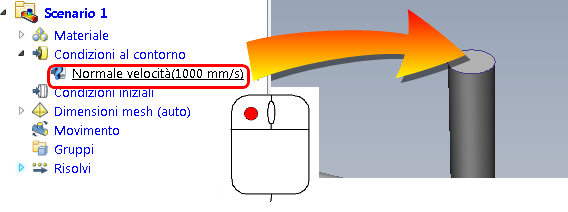

Per definire e applicare una condizione al contorno
In alternativa è possibile creare una condizione al contorno prima dell'applicazione sul modello.
  1. Fare clic su Modifica nel gruppo contestuale Condizioni al contorno. In alternativa, fare clic con il pulsante destro sul ramo Condizioni al contorno della barra Studio di progettazione, quindi fare clic su Nuova CC....
  2. Definire la condizione al contorno nella finestra di dialogo di modifica rapida Condizioni al contorno e fare clic su Applica.
  3. Trascinare l'impostazione non assegnata dalla barra Studio di progettazione all'entità del modello:
trascinare la condizione al contorno
Nota Per assegnare un'impostazione attualmente assegnata ad un altro oggetto, trascinarla dalla Barra Studio di progettazione all'entità del modello.
