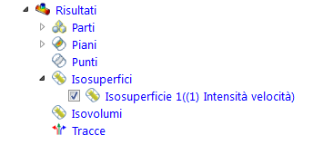

Utilizzo delle isosuperfici
Esistono diversi modi per eseguire la maggior parte delle operazioni Isosuperficie:
Come creare un'isosuperficie
Per rinominare un'isosuperficie
Per selezionare un'isosuperficie
Come nascondere un'isosuperficie
Nota Un'isosuperficie nascosta non viene visualizzata e non può essere modificata. Nascondere una o più isosuperfici è spesso utile quando si acquisiscono le immagini.
Come eliminare un'isosuperficie
Come modificare l'aspetto di un'isosuperficie
Per modificare la quantità ISO e la quantità Colore per risultato
Per modificare il valore della quantità ISO
Modifica della lunghezza di un vettore

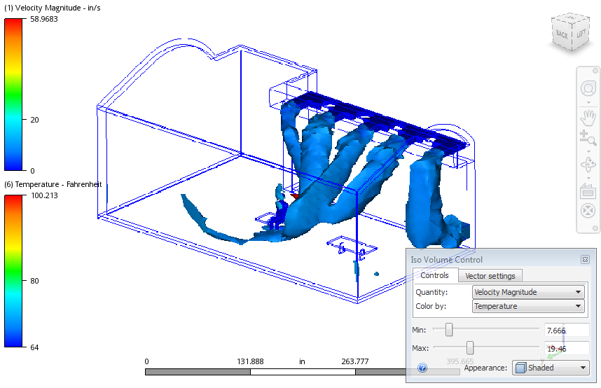

Isovolumi
Un isovolume è il volume di un modello che rientra in un intervallo specificato di un valore di grandezza dei risultati. A differenza di un'isosuperficie mostrata ovunque nel modello con un unico valore, quello specificato, un isovolume viene mostrato nelle posizioni che rientrano in un intervallo di tale valore dei risultati.
Di seguito viene illustrato un isovolume di intensità della velocità colorato in base alla temperatura. La forma dell'isovolume indica tutte le posizioni del modello che rientrano in un determinato intervallo di intensità della velocità. I colori indicano la temperatura.
isovolume
È possibile creare e interagire con gli isovolumi facendo clic sull'apposito comando nella barra multifunzione. I flussi di lavoro per l'uso di isovolumi sono molto simili a quelli delle isosuperfici.
