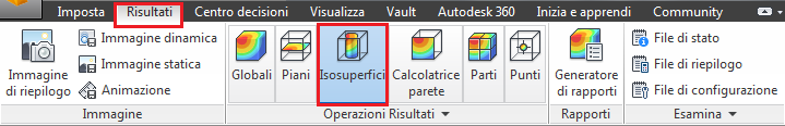

  1. Fare clic suIsosuperfici nella scheda Risultati:
    icona Isosuperfici

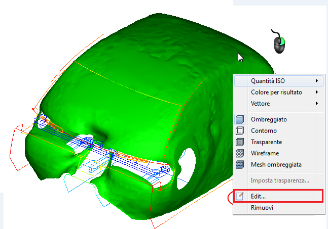

  3. Fare clic con il pulsante destro del mouse fuori dal modello e selezionare Aggiungi isosuperficie. (in alternativa, fare clic su Aggiungi dal gruppo contestuale Isosuperfici).
  4. Fare clic con il pulsante destro del mouse su Isosuperficie e selezionare Modifica.
    modificare l'isosuperficie

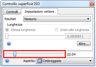

  5. Trascinare la barra di scorrimento per modificare il valore di temperatura dell'isosuperficie:
    controllo del dispositivo di scorrimento
    • Trascinare verso sinistra per identificare le regioni di minore temperatura:
      temperatura inferiore
    • Trascinare verso destra per visualizzare il punto in cui la temperatura è maggiore:
      temperatura superiore
    Nota Utilizzare Isosuperfici per identificare le asimmetrie nel flusso. Notare anche le posizioni delle aree di temperatura più elevata.

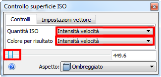

  6. Modificare Quantità ISO e Colore per risultato su Intensità velocità. Trascinare il dispositivo di scorrimento verso sinistra fino a rendere visibili i getti del flusso dai registri anteriori.
    Quantità ISO
    getti del flusso visibili

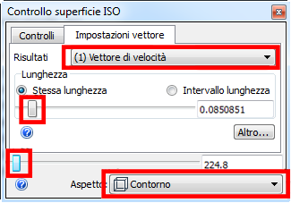

  8. Fare clic sulla scheda Impostazioni vettore. Selezionare Vettore di velocità dal menu Risultati. Modificare Aspetto in Contorno. Trascinare i dispositivi di scorrimento Lunghezza e Valore per visualizzare il flusso all'interno della casa in legno.
    Nota Notare le aree con forte ricircolo del flusso:
    forte ricircolo
