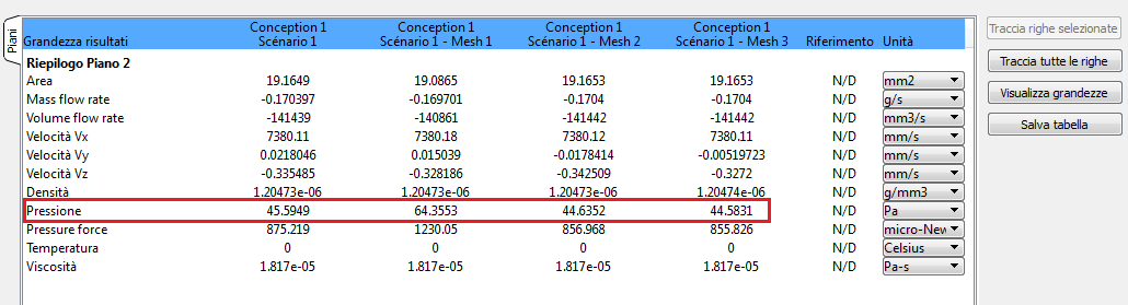

Nel Centro decisioni, fare clic con il pulsante destro del mouse su Valori di riepilogo e scegliere Aggiorna valori di riepilogo.
Valori di riepilogo
Nota Visualizzare i dati del piano di riepilogo nella scheda Piani del Centro decisioni.
Valori critici

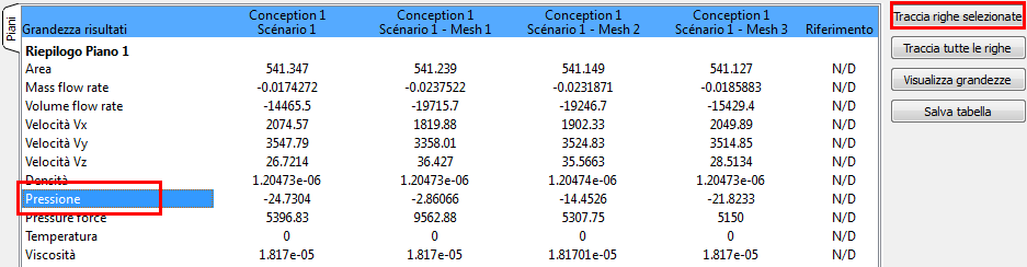

Per tracciare la pressione dalle quattro mesh, fare clic su Pressione, quindi fare clic sul pulsante Traccia righe selezionate:
valori della pressione

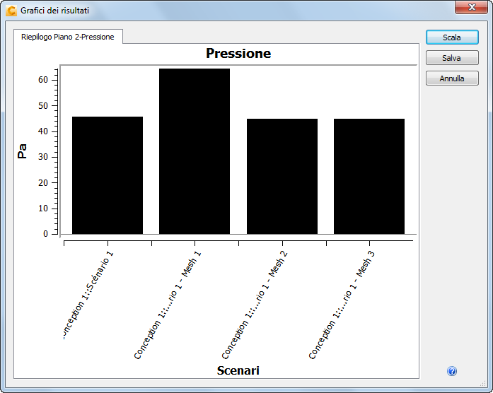

tracciato della pressione
Nota Osservare la diminuzione stabile della pressione in corrispondenza di ciascuna rifinitura delle mesh. La differenza tra il passaggio 3 e le mesh finale è molto inferiore a quella tra le fasi 1 e 2. Ciò indica una riduzione del cambiamento della diminuzione della pressione in corrispondenza di ciascuna rifinitura della mesh, lasciando intuire una soluzione indipendente dalla mesh.
