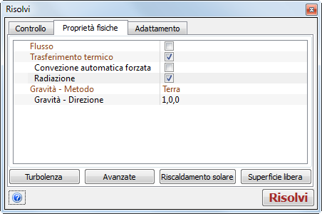

Fare clic sulla scheda Proprietà fisiche.
Flusso = off
Trasferimento termico = On
Radiazione = on

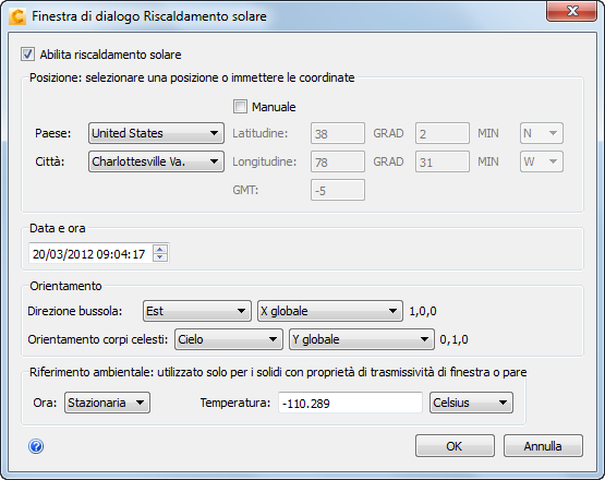

Fare clic sul pulsante Riscaldamento solare.
Selezionare Abilita riscaldamento solare.
Selezionare un Paese e una Città.
Impostare Data e Ora.
Nota Il modello è orientato in modo che l'impostazione di default della direzione Est corrisponda alla X globale. Modificare questa opzione, se necessario.
Fare clic su OK.
