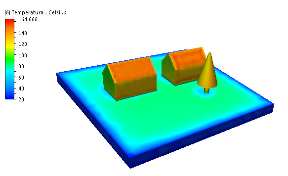

In questo passaggio analizzeremo la temperatura e il flusso termico solare per studiare gli effetti del riscaldamento solare sulle vicinanze. Le ombre proiettate dalle case e dall'albero dovrebbero essere visibili.
Nella scheda Risultati, fare clic su Globali:
Nel gruppo contestuale Globali, selezionare Temperatura dal menu Risultato globale.
Nascondere l'aria circostante (clic con il pulsante centrale del mouse) per visualizzare le case.
Nota Inserendo la convezione naturale nell'analisi è possibile ottenere temperature più realistiche.
Nota Essendo il sole alto nel cielo, le ombre proiettate dalle case e dall'albero saranno piuttosto corte. In questa zona c'è poca ombra.
