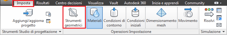

Nella scheda Imposta, fare clic su Strumenti di geometria.
