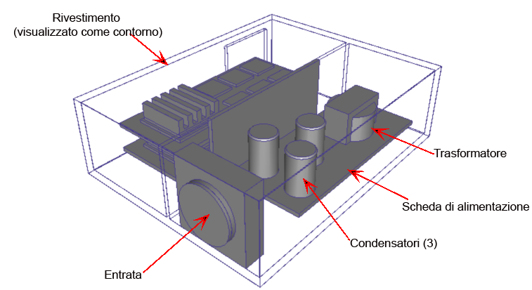

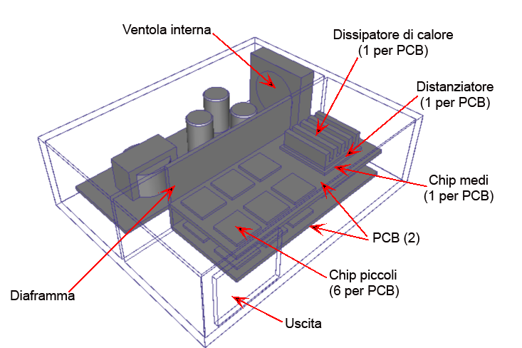

In questa esercitazione, simuliamo la fluidodinamica e il trasferimento termico all'interno di un involucro elettronico. Questo sistema contiene diversi componenti e noi li modelliamo con modelli di dispositivi per materiali di Autodesk® CFD, quali Modelli termici compatti, Ventole interne e Resistenza distribuita (supporto poroso).
La geometria solida è stata creata in un sistema CAD. Il volume d'aria verrà creato utilizzando lo strumento di geometria Riempimento aree vuote in Autodesk® CFD.
Utilizzeremo i gruppi per semplificare il processo di assegnazione delle impostazioni a più parti.
La convezione forzata è la principale modalità di trasferimento del calore.
