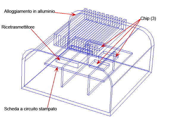

In questa esercitazione verranno simulati il flusso d'aria e la distribuzione della temperatura dovuti alla convezione naturale all'interno e intorno ad un modulo per telecomunicazioni sigillato.
Il rivestimento di alluminio contiene diversi componenti che generano calore. Il flusso intorno al modulo viene indotto dalle variazioni di gravità e densità causate dalle escursioni della temperatura dell'aria (il fenomeno è detto anche "convezione"). Le alette poste sulla parte esterna del rivestimento dissipano il calore nell'aria circostante.
Dopo aver aperto la geometria del modulo in Autodesk® CFD, verrà creato un ambiente ad ampia cubatura d'aria utilizzando lo strumento di geometria Volume esterno. Poiché il dispositivo si trova in un ambiente aperto, le condizioni di flusso verranno assegnate alle superfici superiori e inferiori del contenitore. Inoltre, è possibile assegnare una temperatura ambiente all'apertura inferiore.
