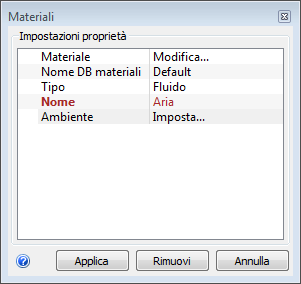

Nella finestra di modifica rapida Materiale, impostare Tipo = Fluido.
Nome = Aria
nome del materiale

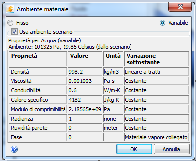

Per consentire alle proprietà di variare con la temperatura, fare clic su Imposta..., nella riga Ambiente. Nella finestra di dialogo Ambiente materiale, selezionare Variabile, quindi fare clic su OK.
Ambiente materiale
Fare clic su Applica.
