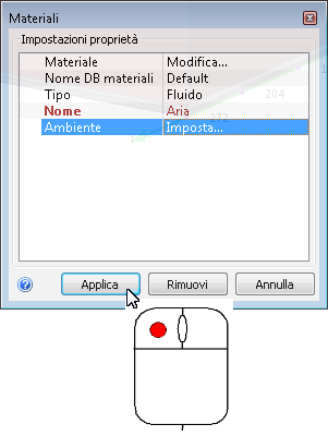

2. Fare clic sulla parte dell'aria per selezionarla:
3. Fare clic su Modifica nel gruppo contestuale Materiali:

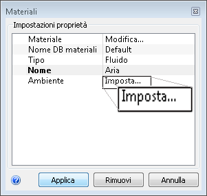

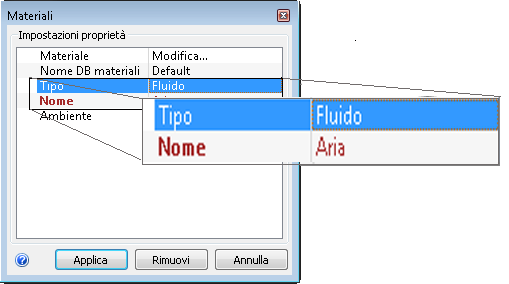

4. Nella finestra di modifica rapida Materiali, verificare che l'opzione Tipo sia impostata su Fluidoe Nome su Aria.
5. Nella riga Ambiente, fare clic su Imposta.

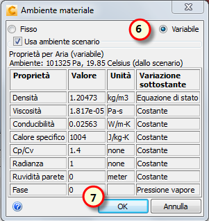

6. Nella finestra di dialogo Ambiente materiale, fare clic su Variabile.
7. Fare clic su OK.
Nota Nei passaggi 6 e 7, è stata modificata la definizione del materiale Aria per consentire la variazione delle proprietà con la temperatura. Ciò è necessario perché la convezione svolge un ruolo piuttosto importante nel movimento dell'aria all'interno della sala esposizioni.
8. Nella finestra di modifica rapida Materiali, fare clic su Applica.

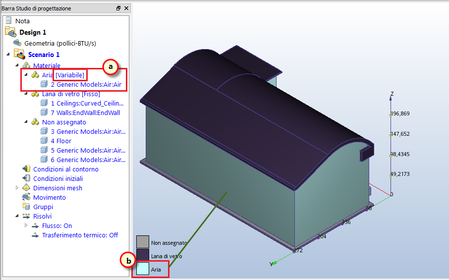

9. Per verificare la corretta assegnazione del materiale Aria, consultare la Barra Studio di progettazione e la colorazione della parte:
Nota Se è tutto corretto, procedere con il passaggio successivo. In caso di problemi, risolverli ora.
