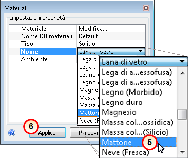

3. Fare clic su Modifica nel gruppo contestuale Materiali:
4. Nella finestra di dialogo di modifica rapida Materiali, selezionare il tipo di materiale:
5. Nel menu Nome, selezionare Mattone.
6. Fare clic su Applica.

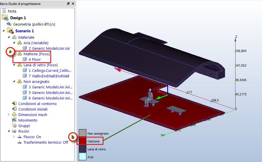

7. Per verificare che il materiale Mattone sia stato assegnato correttamente, controllare la Barra Studio di progettazione e la colorazione della parte:
Nota Se è tutto corretto, procedere con il passaggio successivo. In caso di problemi, risolverli ora.
