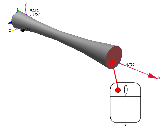

Assegnazione della condizione al contorno Sconosciuta all'uscita
Selezionare l'uscita.
selezionare l'uscita
Aprire la finestra di dialogo di modifica rapida Condizioni al contorno in UNO dei seguenti modi:
Modifica nella barra degli strumenti
Modifica in Condizioni al contorno
Tipo = Sconosciuto
impostare Condizioni al contorno
Fare clic su Applica.
