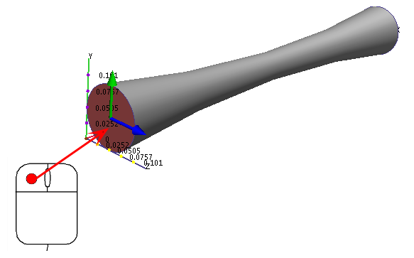

Nella scheda Imposta, fare clic su Condizioni al contorno.
scheda Imposta
Selezionare l'entrata.
selezionare l'entrata dell'ugello

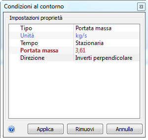

Aprire la finestra di dialogo di modifica rapida Condizioni al contorno in UNO dei seguenti modi:
Modifica nella barra degli strumenti
Modifica in Condizioni al contorno
Tipo = Portata massica
Unità = Kg/s
Portata massica = 3.61
impostare Portata massica
Fare clic su Applica.
