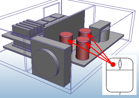

Generazione di calore totale sui condensatori
Nascondere il rivestimento e le due parti di aria.
nascondere il rivestimento
Selezionare i tre condensatori.
selezionare i condensatori
Aprire la finestra di dialogo di modifica rapida Condizioni al contorno in UNO dei seguenti modi:
Modifica nella barra degli strumenti
Modifica in Condizioni al contorno
Tipo = Generazione di calore totale
Unità = W
Generazione di calore totale = 3
generazione di calore da 3w
Fare clic su Applica.
