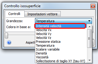

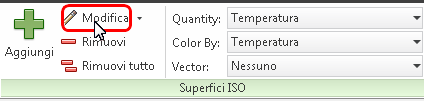

3. Fare clic sul pulsante Modifica dal gruppo contestuale Isosuperfici.
4. Per mostrare l'isosuperficie ad un valore di velocità costante, modificare Grandezza in Intensità velocità.

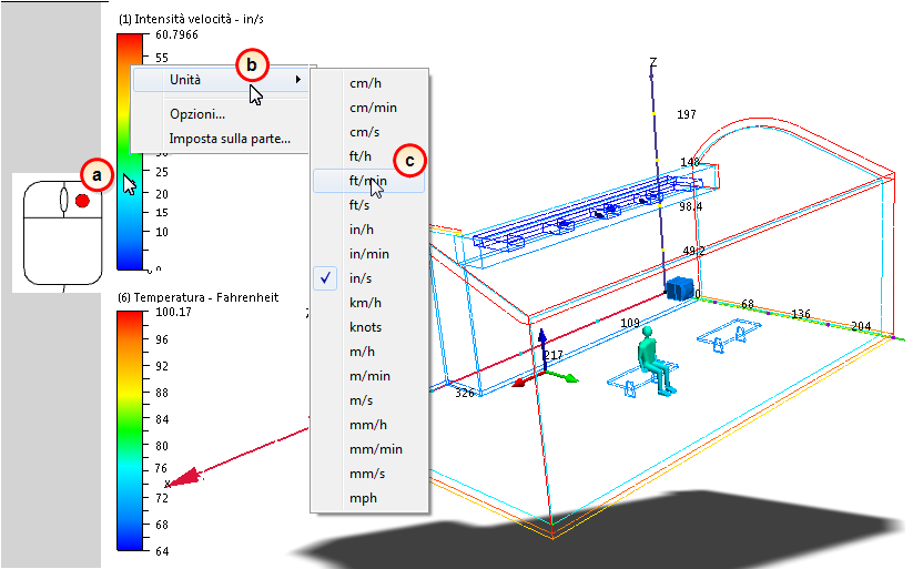

5. Le unità di misura di default dell'intensità di velocità sono poll./sec. Verranno modificate in piedi/min...
Nota Questo consente di visualizzare i risultati di velocità utilizzando unità che sono un po' più standard nel settore.

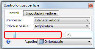

6. Nella finestra di dialogo Controllo isosuperficie, modificare il valore in 28. Utilizzare il dispositivo di scorrimento o inserire semplicemente "28" e fare clic su INVIO sulla tastiera.
Nota Questa opzione consente di creare un'isosuperficie che mostra la temperatura in tutti i punti del modello in cui la velocità di spostamento del flusso è di 28 piedi/min.

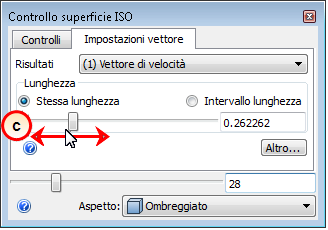

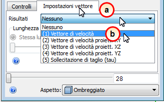

7. Visualizzare i vettori sull'isosuperficie:
Nota L'aspetto del modello deve essere simile a quello mostrato di seguito, ma potrebbe essere leggermente diverso:
Nota Questa è un'interessante vista composta del comportamento del flusso nella sala. La forma dell'isosuperficie è derivata da tutte le posizioni nel flusso la cui velocità è di 28 piedi/min. I vettori mostrano la direzione del flusso in corrispondenza di queste posizioni. Il colore mostra la temperatura. Notare come l'aria fredda proveniente dall'alimentazione discende nell'area dei sedili. Poiché l'aria è più calda accanto alle pareti, salirà verso il soffitto.

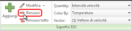

9. Poiché l'immagine di riepilogo viene salvata, è possibile eliminare l'isosuperficie. Fare clic su Rimuovi dal gruppo contestuale Isosuperfici.
