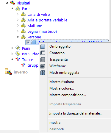

1. Verificare che l'occupante venga visualizzato come ombreggiato e che la sala venga mostrata come un contorno. In caso contrario, attenersi alla procedura seguente:

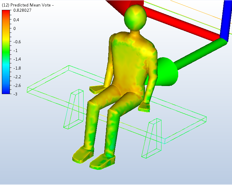

3. Modificare il risultato visualizzato nel voto medio previsto selezionando Voto medio previsto dal gruppo contestuale Globale:
Nota Il modello deve essere simile a questo, ma potrebbe essere leggermente diverso a causa di piccole variazioni nella mesh.

A prima vista, l'occupante non sembra essere troppo a disagio. È necessario confrontare i risultati dello scenario invernale, pertanto verrà innanzitutto acquisita un'immagine di riepilogo...
