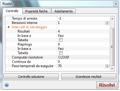

Save Intervals_Results = 4.
Passi temporali da eseguire = 70
finestra di dialogo Risolvi
Nota In questo modo la girante potrà completare dieci rivoluzioni alla velocità massima. I primi 30 passi temporali sono necessari per l'avvio non impulsivo.
Fare clic su Risolvi per avviare l'analisi.
