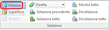

Nella scheda Imposta, impostare la modalità di selezione su Volume.
impostare il volume

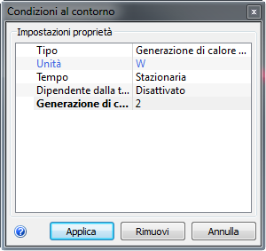

Aprire la finestra di dialogo di modifica rapida Condizioni al contorno in UNO dei seguenti modi:
Modifica nella barra degli strumenti
modificare materiali
Tipo = Generazione di calore totale
Unità = W
Generazione di calore totale = 2
generazione di calore
Fare clic su Applica.
