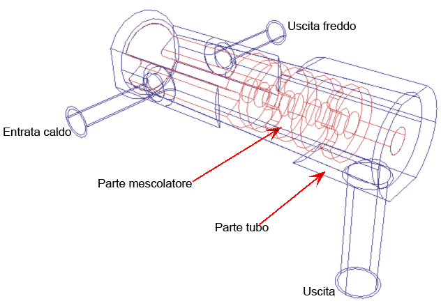

In questa esercitazione, studiamo il flusso d'acqua attraverso un semplice rubinetto per uso domestico. Nel rubinetto entrano un flusso di acqua calda e uno di acqua fredda, che si combinano nella regione di miscelazione ed escono attraverso l'uscita.
Il modello CAD è composto da due parti solide. È possibile utilizzare gli strumenti di geometria di Autodesk® CFD per creare la parte interna per simulare l'acqua. Il tubo e il divisore di miscelazione sono realizzati in rame.
Eseguiremo il flusso e il trasferimento di calore utilizzando la convezione automatica forzata. Questa passa automaticamente tra le parti del flusso e del trasferimento di calore dell'analisi.
