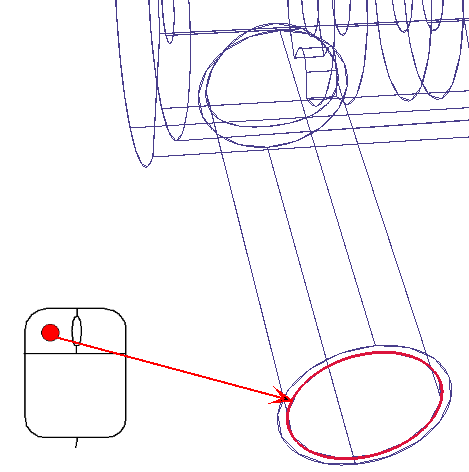

Tappare l'uscita e completare la parte Riempimento area vuota
Selezionare uno spigolo interno dell'uscita.
tappo dell'uscita del rubinetto
Nota L'altro spigolo verrĂ  selezionato automaticamente.
Fare clic sul pulsante Crea superficie.
Fare clic sul pulsante Riempimento aree vuote per completare il volume.
