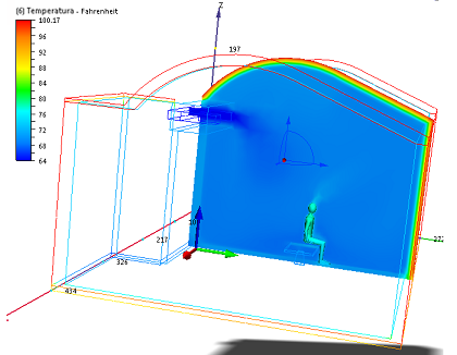

Nota Come riferimento, questo è il piano di taglio della temperatura dello scenario Summer:

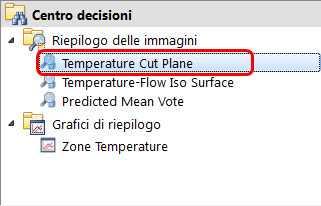

1. Fare clic sulla scheda Centro decisioni sulla barra multifunzione.
Nota Per evitare di confondere le immagini di riepilogo, verranno rinominate con nomi più descrittivi.
2. Rinominare Immagine 01:
3. Rinominare Immagine 2:
4. Rinominare Immagine 3:

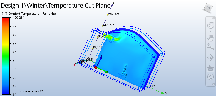

Nota Si è ora pronti per aggiornare le tre immagini e il grafico di riepilogo con i risultati dello scenario Winter...
5. Fare clic con il pulsante destro del mouse sul banner Centro decisioni e scegliere Aggiorna tutto.
6. Nel Centro decisioni, attivare l'immagine di riepilogo Temperature Cut Plane:

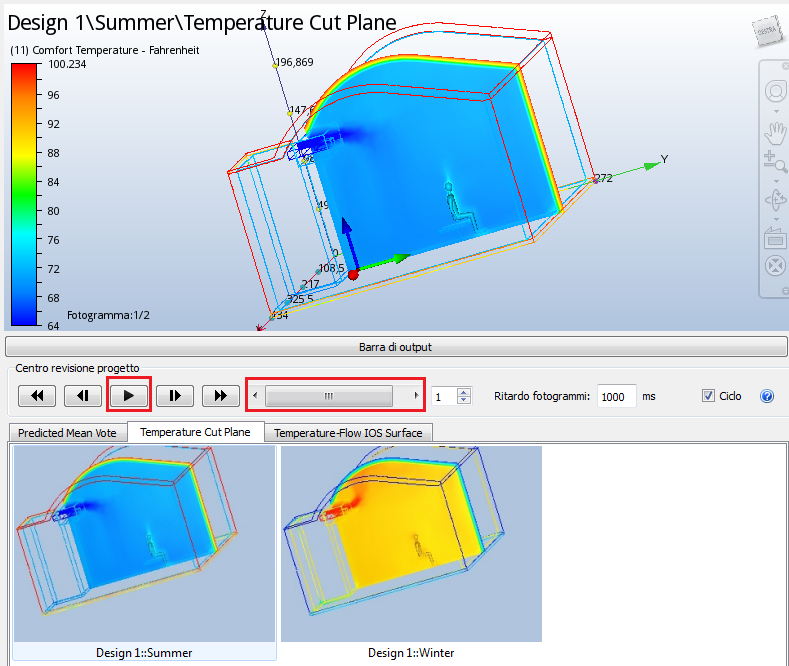

7. Per confrontare i risultati dei due scenari, fare clic sul pulsante Riproduci oppure trascinare il dispositivo di scorrimento.
Nota Dopo aver fatto clic su Riproduci, i due scenari si alternano nella finestra grafica. Questo è un ottimo modo per ottenere un confronto diretto tra le simulazioni.
Nota Le immagini mostrano la temperatura su una sezione trasversale che attraversa l'occupante. Nello scenario Summer, l'aria fredda scende rapidamente e avvolge l'occupante da dietro. Nello scenario Winter, l'aria calda si sposta verso l'alto a causa della convezione e circola nella stanza.
8. Quando si è pronti per proseguire, fare clic sul pulsante Pausa per interrompere l'animazione.
