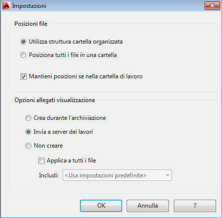

Invio di un lavoro durante l'archiviazione
È possibile inviare allegati di visualizzazione al Job Processor durante l'archiviazione di file in un vault.
  1. Iniziare ad archiviare un file.
  2.  Nella finestra di dialogo Archivia, fare clic sul pulsante Impostazioni, quindi selezionare Invia a server dei lavori nella sezione Opzioni allegati visualizzazione.
  3. Fare clic su OK per completare l'archiviazione.
    L'allegato di visualizzazione viene inviato al Job Processor.
