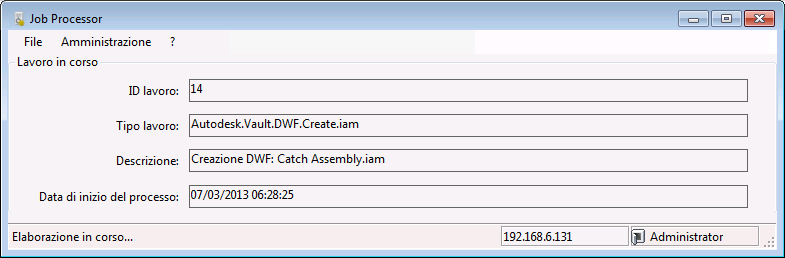

Job Processor
Il Job Processor è un'applicazione che prenota i lavori in coda e li estrae dal server dei lavori per elaborarli. Poiché il Job Processor viene installato con il client di Vault, qualsiasi stazione di lavoro con Autodesk Vault può essere utilizzata per pubblicare lavori.
Dalla finestra di dialogo Job Processor, un utente può interrompere e riprendere l'elaborazione, impostare l'account utente Vault utilizzato per elaborare i lavori e determinare i tipi di lavori che Job Processor crea e pubblica.
Nota: Il menu Amministrazione del Job Processor consente di configurare il processore affinché venga avviato automaticamente all'avvio della stazione di lavoro.
Dettagli del Job Processor
Opzione Descrizione
ID lavoro
Visualizza il numero del lavoro in corso di elaborazione.
Tipo lavoro
Visualizza una descrizione del lavoro in corso di elaborazione.
Descrizione
Visualizza ulteriori informazioni sul lavoro nella coda.
Stato
Visualizza lo stato corrente del Job Processor.
Barra di stato
Visualizza il nome e l'account utente del server.
Data di inizio del processo
La data e l'ora di inizio dell'elaborazione di un lavoro.
