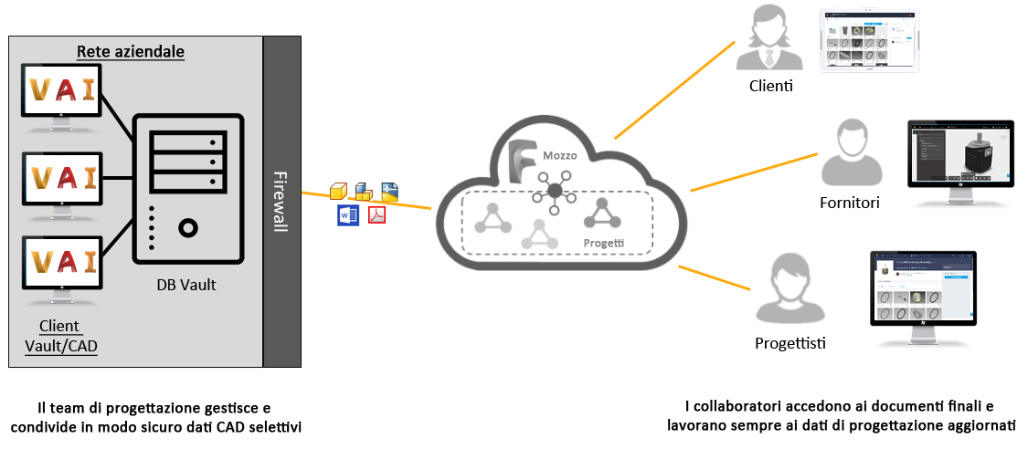

Collaborazione esterna utilizzando le funzionalità di Project Sync
Le aziende devono poter collaborare ai documenti CAD con i consulenti esterni, i clienti e i fornitori. Spesso i documenti vengono condivisi e scambiati attraverso un firewall aziendale. È fondamentale che i file corretti siano resi disponibili al momento giusto e che possano essere condivisi con facilità, indipendentemente dalla loro dimensione o dal numero di documenti.

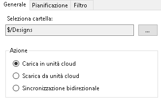

Project Sync di Vault Professional 2019 permette di sincronizzare file e cartelle tra il Vault e l'unità di Autodesk Cloud supportata, Fusion Team.
Nota: Questa funzionalità è disponibile solo in Vault Professional. È inoltre necessario sottoscrivere un abbonamento a Fusion Team per poter utilizzare Project Sync.

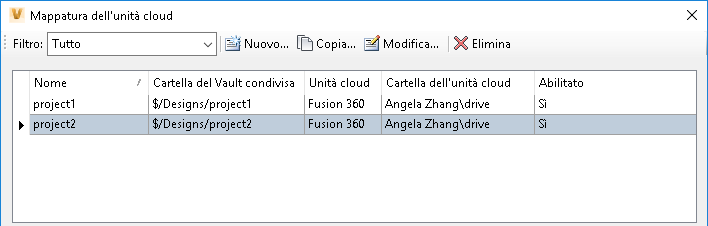

Le funzionalità di applicazione di filtri e di mappatura dell'unità cloud aiutano l'amministratore a controllare e specificare il sottogruppo di dati da condividere con un collaboratore specifico. Inoltre, tutti i dati di riferimento e i collegamenti del progetto vengono raccolti e condivisi automaticamente.
In Project Sync sono incluse le seguenti funzionalità:
  • Riconoscimento delle relazioni CAD e gestione dei riferimenti
  • Definizione e gestione di più mappature
  • Sincronizzazione unidirezionale o bidirezionale

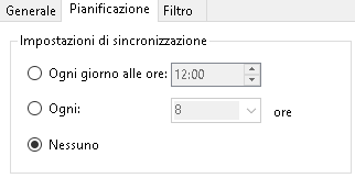

  • Possibilità di pianificare la sincronizzazione

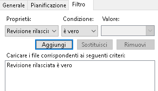

  • Filtro selettivo dei file da caricare

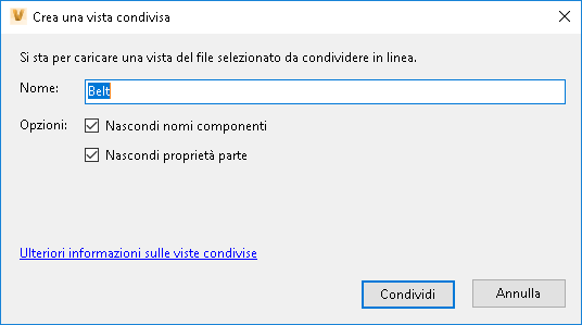

Sono stati apportati i seguenti miglioramenti alle viste condivise:
  • Quando si crea una vista condivisa, è ora possibile utilizzare le opzioni di pubblicazione per i file .ipt e .iam di Inventor.
  • L'opzione Copia collegamento è ora di nuovo visualizzata nella finestra di dialogo Caricamento completato, qualora fosse necessario ripetere la copia.

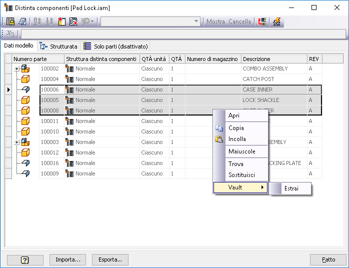

  • È ora possibile estrarre un file dal menu contestuale nell'Editor distinta componenti di Inventor.
    Un post di Vault Ideas

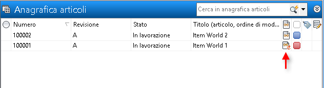

Stato del collegamento ai file degli articoli
Durante la visualizzazione dell'Anagrafica articoli, è ora possibile vedere se i collegamenti ai file primari, secondari o di documentazione del progetto richiedono un aggiornamento. Ciò garantisce che la distinta componenti CAD e la distinta componenti Vault siano sincronizzate.
  • - articolo aggiornato
  • - articolo da aggiornare
Nota: Per il momento, viene visualizzato solo lo stato dei collegamenti ai file degli articoli primari, secondari e di documentazione del progetto.

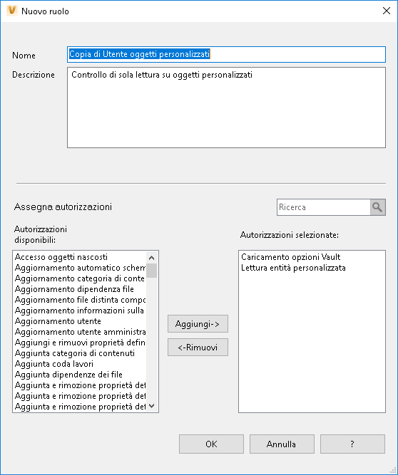

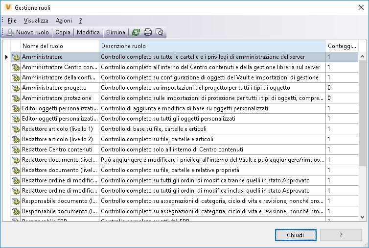

Gestione dei ruoli
La finestra di dialogo Autorizzazioni ruolo è ora la finestra di dialogo Gestione ruoli. Qui è possibile creare, modificare, copiare ed eliminare i ruoli personalizzati. Questa finestra di dialogo contiene ora le descrizioni dei ruoli per agevolarne la gestione.
Quando si crea o si copia un ruolo, è possibile aggiungere o rimuovere le autorizzazioni come necessario.

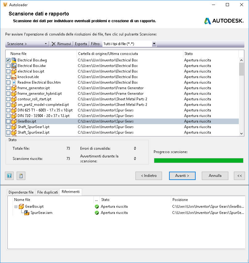

Miglioramenti di Autoloader
  • Dopo aver completato la scansione, una scheda Riferimenti è ora disponibile nella finestra di dialogo dell'area Dipendenze file. Questa scheda visualizza eventuali file principali del file selezionato.
  • Un utente assegnato al ruolo di Redattore documento (livello 2), oppure un nuovo ruolo personalizzato con le seguenti autorizzazioni, può ora eseguire Autoloader:
    • Creazione, eliminazione, lettura, ridenominazione cartella
    • Creazione, eliminazione, lettura file
    • Caricamento opzioni Vault
    • Aggiunta coda lavori

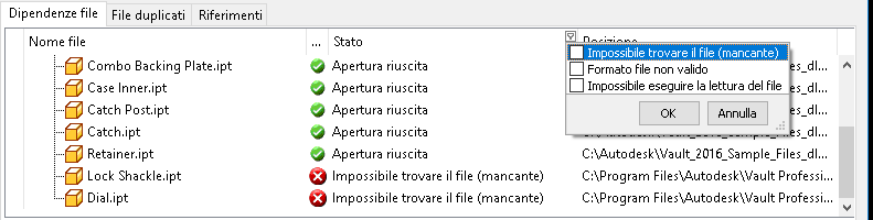

  • Filtrare i file nella scheda Dipendenze file. Spostare il mouse sull'etichetta della colonna Stato per visualizzare l'icona dei filtri. Fare clic sull'icona dei filtri per selezionare le opzioni di filtro disponibili.
  • L'avanzamento della scansione indica ora il file corrente e il numero totale di file.
  • Le opzioni dell'elenco dei filtri (elenco statico) includono "Tutto", "File mancanti", "Formato di file non valido" e "Impossibile leggere il file".
  • I file DGN con riferimenti circolari vengono ora caricati correttamente e le relazioni vengono mantenute.
