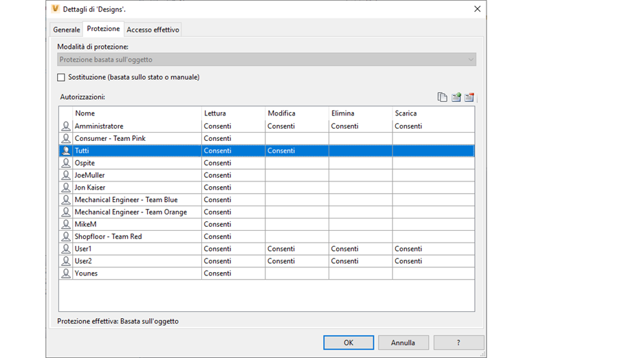

Autorizzazioni per il download
È possibile concedere l'accesso a cartelle, proprietà dei file e schede "Usi/Riferimenti" a determinati utenti, impedendo loro al contempo di scaricare file.
La protezione basata sull'oggetto e quella basata sullo stato del ciclo di vita e i ruoli personalizzati includono ora un'autorizzazione di download. In precedenza, qualsiasi utente o gruppo con l'autorizzazione di lettura poteva scaricare il file. È ora possibile concedere ad alcuni utenti l'autorizzazione per visualizzare il contenuto delle cartelle, accedere alle proprietà dei file, alle schede Usi/Riferimenti e impedire loro di scaricare i file effettivi. Gli utenti che dispongono di un'autorizzazione di lettura solo su un file non possono utilizzare operazioni che richiedono autorizzazioni di download di file quali Copia file di progetto, GET, Pack and Go e così via.
