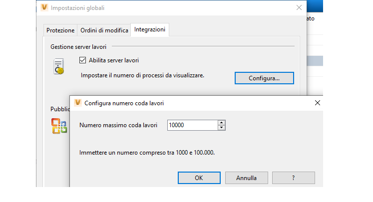

Configurazione del numero coda lavori
Ora è possibile impostare il numero di lavori visualizzati nella Coda lavori utilizzando una nuova opzione nella scheda Integrazioni della finestra di dialogo Impostazioni globali.
In precedenza, venivano visualizzati solo i primi 1.000 lavori inviati alla coda lavori del Job Processor. In Vault 2021, un amministratore può configurare un numero massimo di visualizzazioni della Coda lavori compreso tra 1.000 e 100.000.
Ulteriori informazioni
