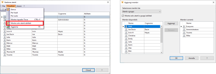

Mostrare/nascondere gli utenti
L'utilizzo dell'opzione nel menu a discesa Vista consente di nascondere o mostrare gli utenti disattivati.

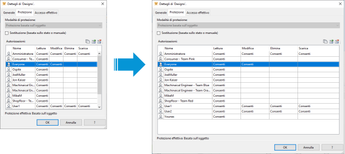

Finestra di dialogo Dettagli ridimensionabili
Per facilitare l'utilizzo della scheda Protezione, la finestra di dialogo Dettagli ora è ridimensionabile.
