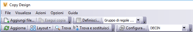

Modifiche Interfaccia Utente
Copy Design è ora una finestra di dialogo non modale con una barra degli strumenti: può ora rimanere aperta mentre si utilizza il Vault Client per altri comandi oltre che aggiungere file da copiare.

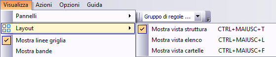

La barra degli strumenti è costituita da un menu File, Visualizza, Azioni, Opzioni e Guida.
Le viste elenco e cartella sono ora disponibili nella griglia principale. È possibile alternare facilmente tra Vista elenco, Vista struttura e Vista cartelle e applicare il filtro di colonna nella Vista elenco.

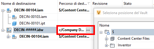

È possibile modificare il nome di destinazione e il percorso di destinazione nella griglia principale

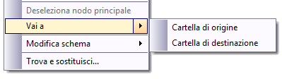

Dopo l'operazione di copia, è possibile aprire la cartella di origine o la cartella di destinazione utilizzando le opzioni disponibili nel menu di scelta rapida.
È possibile rimuovere il nodo e tutti gli elementi derivati dalla finestra di dialogo utilizzando l'opzione Deseleziona nodo principale dal menu di scelta rapida. Questa opzione è disponibile solo se si seleziona il nodo principale.

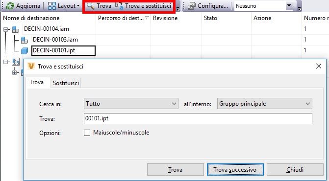

È possibile eseguire operazioni Trova e sostituisci nella griglia principale.

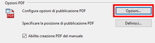

È possibile configurare le opzioni di pubblicazione PDF in modo che il PDF venga sincronizzato con il disegno. Ora è disponibile la nuova opzione: Sincronizza stato del ciclo di vita e revisione come origine. Questa opzione consente di stabilire lo stesso stato del ciclo di vita e valore di revisione per il PDF pubblicato e per il file di origine ad esso relativo.

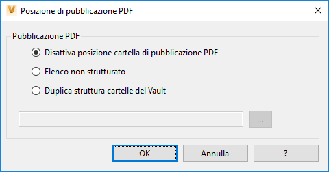

È ora possibile pubblicare i file PDF fuori dal Vault.

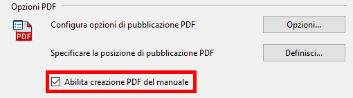

È ora possibile creare manualmente un PDF di un file CAD 2D utilizzando il comando Crea PDF disponibile nella barra degli strumenti, nel menu contestuale e nel menu Azioni. Utilizzare questo comando per creare un PDF senza dover ricorrere alla modifica dello stato del ciclo di vita per un file 2D. Attivare il comando nella finestra di dialogo Impostazioni del Vault.

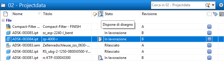

La nuova proprietà "Dispone di disegno" consente di identificare se un modello dispone di uno o più disegni associati. Con questa proprietà è possibile elencare tutti i modelli all'interno di un progetto in cui manca il disegno ricercando la proprietà "Dispone di disegno". In secondo luogo, è possibile assicurarsi che i modelli vengano rilasciati solo se il disegno associato esiste sfruttando la transizione del ciclo di vita di archiviazione della proprietà e infine essere in grado di identificare e filtrare all'interno del browser di Inventor i componenti a cui non è associato alcun disegno.

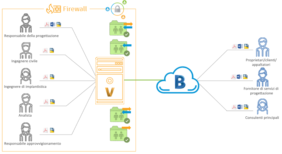

I clienti che sfruttano Vault come soluzione aziendale in tutto il mondo e oltre il firewall possono beneficiare di diversi miglioramenti. Project Sync all'interno di Vault Professional 2020 è stato esteso per supportare i clienti Vault nel settore delle infrastrutture e dell'ingegneria civile per una collaborazione ottimizzata con i loro team di progetto estesi mediante una connessione bidirezionale con BIM 360.
Infine, sono stati introdotti piccoli ma importanti miglioramenti aggiuntivi per la collaborazione interna come il supporto per la visualizzazione Inventor Read-only per utenti non CAD con Vault Client, il supporto del cambio di lingua per il Vault Client con singole installazioni Language Pack, nonché il supporto Thin Client di browser diversi da Internet Explorer.
Rendere tutti i dati di progetto pertinenti accessibili a tutti e accertarsi che i membri del team corretti accedano ai dati di progetto corretti all'interno di un processo definito, è una sfida fondamentale nei flussi di lavoro di costruzione. Con Vault 2020, i clienti possono sincronizzare automaticamente i dati con BIM 360. La sincronizzazione automatica dei file elimina la necessità di scaricare e caricare file e riduce la possibilità di errori nella trasmissione e nella rielaborazione risultante. L'amministratore può impostare la sincronizzazione del progetto in modo da condividere i dati in maniera unidirezionale o bidirezionale.
Può definire la quantità di mappatura della cartella BIM 360 necessaria per collaboratori o progetti diversi mappando una cartella del Vault a una cartella del percorso cloud sfruttando Desktop Connector. Ogni collaboratore ha accesso a progetti e cartelle specifici in BIM 360.

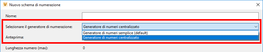

Vault 2020 introduce un modo per selezionare un nuovo provider di schemi di numerazione: Generatore di numeri definito dall'utente. Questo consente di creare un provider personalizzato in base alle regole dell'azienda o a quelle derivate da altri sistemi aziendali. È inoltre disponibile un'opzione per selezionare l'opzione Generatore di numeri centralizzato per un ambiente di replica.
Per l'ambiente di replica, l'opzione Generatore di numeri semplice continua a generare un numero dal gruppo di lavoro corrispondente cui ci si è connessi in precedenza. L'opzione Generatore di numeri centralizzato genera numeri dal server di pubblicazione a prescindere che si esegua l'accesso al server di pubblicazione o a un server di sottoscrizione.
