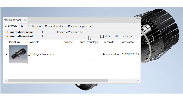

In Vault 2021.1, la finestra di dialogo Mostra dettagli per il modulo aggiuntivo di Inventor è stata notevolmente migliorata. L'applicazione immediata in Inventor delle modifiche apportate in Vault Client consente di risparmiare molto tempo e di semplificare il processo di progettazione.
Quali modifiche sono state apportate
- Sono state aggiunte nuove schede (Usi, Ordine di modifica e Distinta componenti) per visualizzare informazioni sul modello.
- È possibile selezionare il modello utilizzando il browser di Vault, il browser modelli e la finestra grafica.
- Ora è possibile assegnare articoli direttamente utilizzando il comando nella scheda Usi della finestra di dialogo Mostra dettagli.
- È possibile passare all'articolo associato, all'ordine di modifica e alla posizione di una cartella direttamente in Vault Client.
- È possibile configurare le colonne nella finestra di dialogo Mostra dettagli in base alle preferenze.
- Anche la finestra di dialogo Mostra dettagli è mobile e ancorabile.
