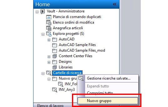

Vault 2021.1 consente ora di raggruppare le ricerche salvate in Vault Client e Inventor.
È possibile utilizzare il comando "Nuovo gruppo" nel menu contestuale "Ricerche salvate" del riquadro "Ricerche salvate", selezionare una ricerca salvata e trascinarla quindi nel nuovo gruppo.
È inoltre possibile rinominare o rimuovere facilmente la ricerca salvata o un gruppo di ricerche salvate.
Inoltre, con questo aggiornamento di Vault 2021.1 è possibile creare viste personalizzate dalle cartelle delle ricerche salvate.
