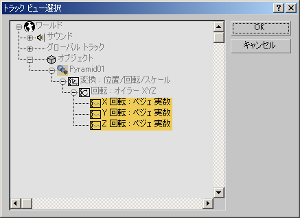

[トラック ビュー選択](Track View Pick)ダイアログ ボックス(ブロック コントローラ)
3ds Max のこのダイアログ ボックスは、トラックを選択する必要があるとき(たとえば[ドライブ ブロック パラメータ](Driver Block Parameters)ダイアログ ボックスで[追加](Add)をクリックしたとき)に表示されます。このダイアログ ボックスでは、ブロックに格納するトラックを選択します。有効なトラックは、他のトラックより濃く表示されます。
インタフェース
キャンセル
変更を反映せずに[トラック ビュー選択](Track View Pick)ダイアログ ボックスを閉じます。
階層リストでトラックがハイライト表示されている場合は、[OK]をクリックすると[ブロック パラメータ](Block Parameters)ダイアログ ボックスが表示され、ブロックの時間軸上の長さを設定できます。
