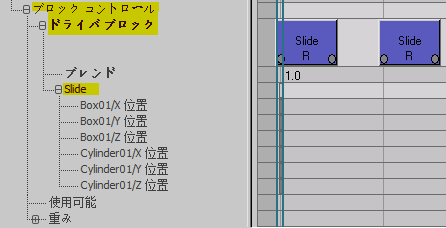

ドライバ ブロック トラック
このトラックは、[使用可能](Availability)トラックにドライバ ブロック コントローラを割り当てるとトラック ビューに表示されます。
[キー](Key)ウィンドウでトラックを右クリックできます。既に作成されているブロックの名前を示すポップアップ メニューが表示されます。ブロックを選択すると、[ドライバ ブロック](DriverBlock)トラックにブロックが挿入されます。このダイアログ ボックスには、[プロパティ](Properties)というエントリもあり、このエントリでは[ドライバ ブロック パラメータ](Driver Block Parameters)ダイアログ ボックスが表示されます。
[ドライバ ブロック](DriverBlock)トラックでは、挿入したブロックは色付きの四角形で表示されます。ブロック名は中央に表示されます。左下と右下にはキーがあり、このキーは、ブロックのアニメーションの開始と終了を表します。ブロック名の下には、相対を表す文字「R」、または絶対を表す文字「A」が表示されます。任意のブロックを時間軸上で移動するには、そのブロックの中心をクリックし、そのままドラッグします。1 つのブロックがカバーする時間幅を変更するには、そのブロックのコーナー部分にあるキーを選択し、ブロックの一端を移動します。
挿入したブロックを右クリックすると、[ブロック キー プロパティ](Block Key Properties)ダイアログ ボックスが表示されます(下記参照)。
