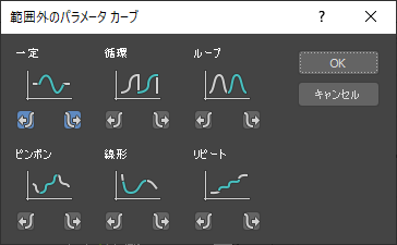

範囲外のタイプのパラメータ カーブ
範囲外のタイプのパラメータ カーブ機能で、アニメーションされるオブジェクトが、定義したキー範囲外でどのように動作するかを指定できます。
このオプションは、ループや循環の作成に使用します。すなわち、アニメーション効果を生む短いキー パターンを作成し、それをループまたは循環させることによってアニメーションを生成します。
[範囲外のタイプのパラメータ カーブ](Parameter Curve Out-of-Range Types)ダイアログ ボックスで、4 種類のアニメーションの繰り返し方法と、2 種類の線形値の適用方法を使用できます。

アニメーションを繰り返すオプションを選択します。左向き矢印をクリックすればアニメーション キー範囲前の動作を、右向き矢印をクリックすればアニメーション キー範囲後の動作をそれぞれ指定できます。
定数
すべてのフレームで範囲の開始または終了キーの値を維持します。このオプションは、アニメーション効果を範囲の最初と最後のキーの間のみに限定する場合に選択します。[一定](Constant)は、範囲外のタイプの既定値オプションです。
循環
範囲内で同じアニメーションを繰り返します。範囲内の最初と最後のキーの値が異なる場合は、最後のキーから最初のキーに移行する際にアニメーションの連続性が損なわれます。[循環](Cycle)は、この非連続性にかかわらず、アニメーションを繰り返し実行する場合に選択します。
ループ(Loop)
範囲内と同じアニメーションを繰り返しますが、範囲を延長した場合、範囲内の最後のキーと最初のキーの間を補間してスムーズなループを作成します。よくある例ですが、最初のキーと最後のキーが両方とも範囲ぎりぎりの端である場合、ループは周期的に動作します。[一範囲](osition Ranges)でこれらのキーの外側に範囲バーを拡張すると、キーの外側に追加した長さに対応する時間にわたってキー補間が実行されます。[ループ](Loop)は、アニメーションをスムーズに繰り返す手段として、拡張した範囲バーとともに使用します。
[ループ](Loop)オプションで補間を作成する方法についての固有の指示については、こちらの手順を参照してください。
ピンポン(Ping Pong)
範囲内のアニメーションの順方向と逆方向の再生を交互に繰り返します。このオプションは、アニメーションの順方向と逆方向の再生を交互に実行する際に選択します。
線形
範囲の終端におけるファンクション カーブの接線に沿ってアニメーション値を投影します。このオプションは、一定速度で範囲に入り、一定の速度で範囲から出るアニメーションを作成する際に使用します。
リピート
範囲内と同じアニメーションを繰り返します。ただし、アニメーションが繰り返されるたびに、範囲終端の値がアニメーション値に追加されます。[リピート](Relative Repeat)を使用すると、繰り返すたびに効果が大きくなるアニメーションを作成できます。
