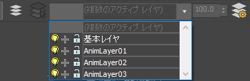

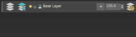

[アニメーションレイヤ]ツールバーのアニメーション レイヤ リストには次のように機能します。一般的なワークフローの例については、このトピックの後の「手順」のセクションを参照してください。
ドロップダウン リストに共通のレイヤ(つまり、同じ名前のレイヤ)がすべて表示されます。すべてのオブジェクトに共通でないレイヤは使用できません。
複数のオブジェクトを選択した場合、すべてのオブジェクトに共通でないレイヤはドロップダウン リストで選択できません。
レイヤのオン/オフを切り替えるには、電球アイコンをクリックします。
出力トラックにレイヤを含めたり除外したりするには、プラス記号またはマイナス記号のアイコンをクリックします。
ロックされているレイヤのアニメーションを編集できるようにするには、そのレイヤのロック アイコンをクリックします。
各アニメーション レイヤにはグローバル パラメータである重み値があります。この値を変更すると、アクティブ レイヤ内のすべてのコントローラに影響します。リスト コントローラと同様に、レイヤの重みをアニメートできます。また、[トラック バー](Track Bar)サブメニューの[フィルタ](Filter)を使用して、作成されたキーをトラック バーに表示したり非表示にしたりできます。

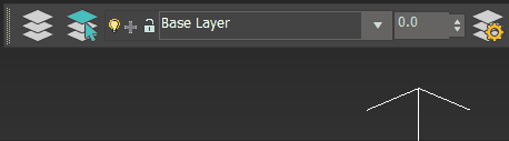

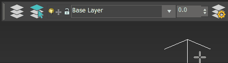

[アニメーション レイヤ](Animation Layers)を選択します。
[アニメーション レイヤ](Animation Layers)ツールバーが開きます。
([アニメーション レイヤを有効にする](Enable Anim Layers))をクリックします。
新しいレイヤ コントローラにティーポットのアニメーションがネストされます。

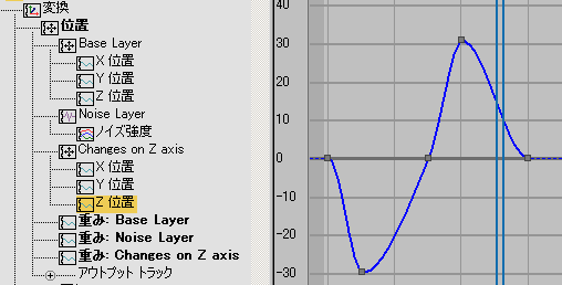

[変換](Transform)
[位置](Position)の順に展開します。
[位置](Position)の下位には、[Base Layer]、[Noise Layer]、2 つの[重み](Weight)トラック、[アウトプット](Output)が表示されます。
2 つの異なるコントローラによってティーポットの位置がコントロールされます。

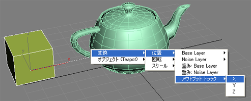

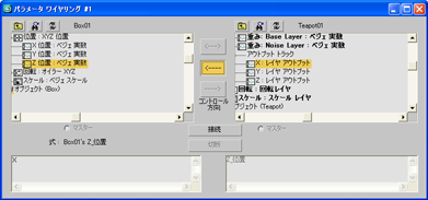

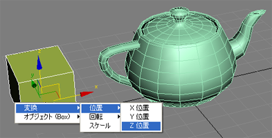

例: レイヤ コントローラの出力トラックを使用して、ワイヤ パラメータを持つ 2 つのオブジェクトをリンクするには:
この手順では、出力トラックを使用してワイヤ パラメータで立方体の位置を制御する簡単な方法を紹介します。前の手順の続きです。
これにより、レイヤが出力トラックから除外されます。
リストの両方のレイヤを含めたり除外して、結果を確認してみましょう。
例: レイヤをコピーして貼り付け、アクティブ レイヤを更新するには:
この手順は前の手順の続きで、ティーポットのみに注目します。
([新規レイヤ貼り付け](Paste New Layer))をクリックします。[アニメーション レイヤの名前を変更](Rename Anim Layer)ダイアログ ボックスで、「Changes on Z axis」と名前を入力し、[OK]をクリックします。
この新しいレイヤが、アクティブ レイヤになります。
このアニメーションの更新内容は、アクティブ レイヤの位置トラックにのみ影響します。

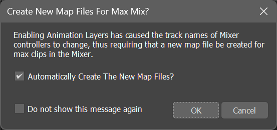

モーション Mixer にロードされたアニメーションを持つオブジェクトについてアニメーション レイヤを有効にすると、次のダイアログ ボックスが開きます。
アニメーション レイヤを有効にする場合はコントローラ名が一部変更されるため、再マップが必要です。たとえば、アニメーション レイヤを有効にする前の球の[X 位置](X Position)トラックが Sphere01¥Transform¥Position¥X Position の場合、アニメーション レイヤを有効にした後の球の[X 位置](X Position)トラックは、Sphere01¥Transform¥Position¥Base Layer¥X Position に変更されます(コントローラ名にレイヤ名が挿入されます)。
新規マップ ファイルを自動作成するという既定値のダイアログ オプションを受け入れると、3ds Max は必要な XMM ファイルを XAF ファイルと同じ名前で自動生成します。保存場所は元のマップ ファイルと同じディレクトリになりますが、元のマップ ファイルがない場合は、XAF ファイルと同じディレクトリに保存されます。したがってこのシーン ファイルを開く場合、マップ ファイルは自動的にロードされるため、追加のマッピングは必要ありません。
ただし、[OK]をクリックする前に[自動的に新しいマップ ファイルを作成](Automatically Create The New Map Files?)をオフにすると、マップ ファイルは生成されなくなるため、次回にシーン ファイルを開くときにマップ ファイルの作成を要求するプロンプトが表示されます。マップ ファイルなしでは、アニメーションは正しく表示されません。
