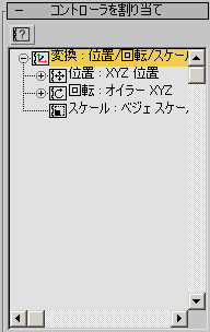

  3. [コントローラを割り当て](Assign Controller)リストで[変換](Transform)トラックをハイライト表示します。

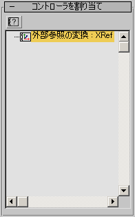

  4. ([コントローラ割り当て](Assign Controller))をクリックし、[変換コントローラを割り当て](Assign Transform Controller)ダイアログ ボックスで[外部参照コントローラ](XRef Controller)を選択します。

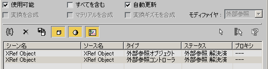

  6. [外部参照オブジェクト](XRef Objects)ダイアログ ボックスの外部参照エンティティ リストで[外部参照コントローラ](XRef Controller)エントリを右クリックします。
  7. コンテキスト メニューから[PRS オフセットをリセット](Reset PRS Offset)を選択します。
    球体のローカル オフセットが削除され、元の位置[0,0,0]に戻ります。
