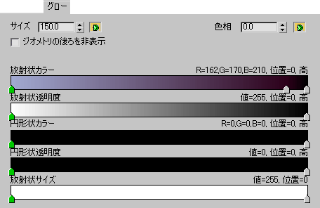

レンズ フレアのグローは、フレアのソース オブジェクトを中心にしてレンダリングされます。[グロー](Glow)パネルのパラメータを使うと、グローの各要素を制御できます。
レンズ フレアのグローの直径を、フレーム全体のサイズに対する割合(パーセント)で指定します。この値はフレアのプロパティで設定する全体サイズの値とは別です。このパラメータはアニメートできます。
グローのカラーのグラデーションを指定します。緑色の矢印ボタンをクリックすると、このコントロールをアニメートできます。このパラメータはアニメートできます。
ジオメトリック フォームの後ろにグローを置きます。
放射状、円形状、透明度、サイズの各グラデーションを制御します。グローのグラデーションは、フレアのグラデーションより細かいグラデーションになります。グローのグラデーションの場合は、1 ピクセル以上の領域を使用するからです。
