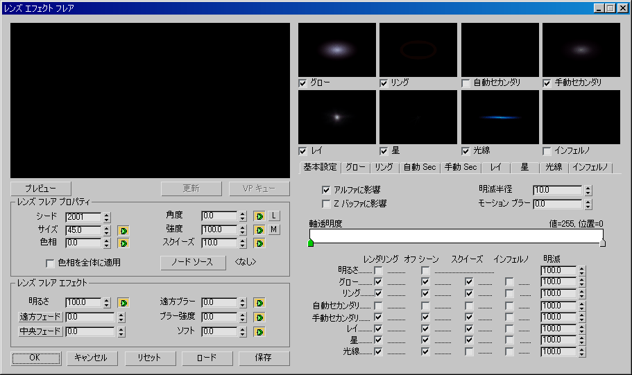

左端の大きい黒いウィンドウはメインのプレビュー ウィンドウです。このウィンドウの右側には、フレアの各部分ごとに小さなプレビュー ウィンドウが表示されます。メイン プレビュー ウィンドウの下の[プレビュー](Preview)ボタンをクリックすると、継続的プレビューを生成することができます。
レンズ エフェクト フレアのプレビュー ウィンドウは 9 つあります。[レンズ エフェクト フレア](Lens Effects)ダイアログ ボックスの左上のプレビュー ウィンドウには、全体のシーンが示されます。右上にある 8 つの小さなプレビュー ウィンドウは、レンズ フレアの各部分が示されます。小さなウィンドウの下にはそれぞれチェック ボックスがあり、フレア エフェクトが示されます。
小さなプレビュー ウィンドウでは、個別の部分のレンズ フレア効果がメインのプレビューに比べると同じように明るく見えない場合があります。これは、メイン プレビューのレンズ エフェクトの明るさは、複数の効果が合わせられたものだからであり、それぞれの明るさよりもその合わせられたものの方がより明るくなるからです。
すべてのプレビュー ウィンドウはマルチスレッドなので、再描画の速度が速く、マルチ プロセッサ システムを活用しています。レンズ フレアのプロパティを調整すると、プレビュー ウィンドウがアクティブになっている場合、自動的にプレビューが更新されます。メイン プレビュー ウィンドウの下方の白い線は、レンズ フレアのダイアログ ボックスでの変更が更新されていることを示します。

レンズ フレアを作成および制御できます。9 つのパネルのそれぞれがレンズ フレアの特定の性質をコントロールします。
フレアは 8 つの基本部分から構成されています。フレアの各部分は、レンズ エフェクト フレア インタフェースのそれぞれのパネルで制御されます。レンズ フレアの各部分は、それぞれにアクティブ化または非アクティブ化でき、異なった効果を作成できます。
[基本設定](Prefs): このページでは、レンズ フレアのどの部分をアクティブにするか、またはイメージ全体にどのような効果を与えるかを制御できます。
[グロー](Glow): 一般的なグローは、フレアのソース オブジェクトの周囲に現れます。グローのカラー、大きさ、シェイプ、その他の性質を制御できます。
[リング](Ring): ソース オブジェクトの中心の周りに表示される円形状のカラー バンドです。リングのカラー、大きさ、シェイプ、その他の性質を制御できます。
[自動 Sec](A Sec): 自動セカンダリ フレアのことです。通常、レンズ フレアのソースから出てくる小さな円です。セカンダリ フレアは、ソース オブジェクトに対するカメラの相対位置の変化に応じて移動します。このオプションがアクティブな場合、セカンダリ フレアが自動的に生成されます。
[手動 Sec](M Sec): 手動セカンダリ フレアのことです。レンズ フレア効果に追加されたセカンダリ フレアです。これらは、自動セカンダリ フレアと同じ軸上に表示され、よく似ています。
[レイ](Rays): ソース オブジェクトの中央から放射された明るい線によって、オブジェクトの特に明るく見える効果が生まれます。
[星](Star): ソース オブジェクトの中央から放射された明るい線は、レイが何百もの線から成るのに反して、通常 6 つ以上のスポークによって構成されています。星は、通常、レイよりも厚みがあり、レイよりもソース オブジェクトの中央から離れた位置に展開されます。
[光線](Streak): ソース オブジェクトの中央を通り抜ける、幅の広い水平のバンドです。
[インフェルノ](Inferno): フレア効果に爆発などの特殊効果を追加できます。
