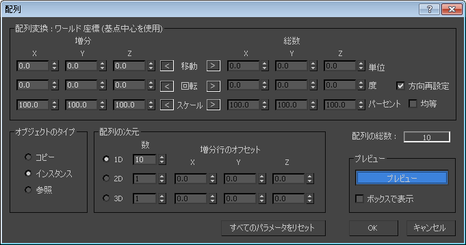

[配列] (Array)コマンドを選択すると、[配列] (Array)ダイアログ ボックスが表示されます。このダイアログ ボックスでは、現在の選択内容を基にオブジェクトの配列を作成できます。
手順 インタフェース
[配列の次元](Array Dimensions)領域で選択する項目によって、1 次元、2 次元、3 次元のいずれかの配列を作成できます。たとえば、5 つのオブジェクトで構成される 1 行の配列は、シーン内では縦、横、および厚みを持ちますが、1 次元配列になります。5 行 3 列のオブジェクト配列は 2 次元配列、5 行 3 列で 2 つのレベルから構成されるオブジェクト配列は 3 次元配列です。

[配列変換](Array Transformation)領域
この領域には、アクティブな座標系と変換中心のリストが表示されます。ここでは、配列の最初の行を定義する変換を設定します。ここでは、個々の要素の距離、回転、スケール、および軸方向を指定します。他の次元についても同じ行で設定し、配列を完成します。
変換の範囲は、オブジェクト間の増分か、全オブジェクトを対象とした総量によって指定できます。いずれの場合も、2 つのオブジェクトの基点間の距離が、これらのオブジェクト間の距離になります。配列の生成には現在の変換設定が使用されるため、グループ名には変換設定が反映されます。
変換を実行するたびに、新規作成された配列の要素ごとに変換を個別に適用するか、配列全体に変換を適用するかを選択できます。たとえば、[増分] (Incremental) [X] [移動] (Move)を 120.0 に設定し、[配列の次元](Array Dimensions) [1D] [数] (Count)を 3 に設定すると、変換中心が 120.0 単位離れている 3 つのオブジェクトの配列が生成されます。一方、[総数] (Totals) [X] [移動] (Move)を 120.0 に設定すると、配列全体の長さが 120.0 単位で、3 つの要素の間隔は 40.0 単位になります。
[移動] (Move)、[回転] (Rotate)、または[スケール] (Scale)の左矢印か右矢印のボタンをクリックし、設定する配列パラメータとして[増分] (Incremental)と[総数] (Total)のいずれかを選択します。
[増分] (Incremental)と[総数] (Totals)の設定は、変換ごとに切り替えることができます。一方で値を設定すると、他方は利用できなくなります。ただし、使用不可になっている値も、更新されて同じ設定になります。
配列変換の対象次元を追加します。追加した次元は配置されるだけです。回転、拡大、縮小は実行されません。
  • [1D][配列変換](Array Transformation)領域の設定を基に 1 次元配列を生成します。
    Count配列のこの次元のオブジェクトの総数を指定します。 1 次元配列の場合には、指定した数が配列内のオブジェクト総数になります。
    1 次元の配列
  • [2D]2 次元配列を生成します。
    Count配列の 2 次元目のオブジェクトの総数を指定します。
    [X]/[Y]/[Z]配列の 2 次元目を構成する各オブジェクト間の距離を X 軸、Y 軸、および Z 軸方向で指定します。
    [1D]の[数] (Count)が 7 で[2D]の[数] (Count)が 4 のときの、2 次元の配列
  • [3D]3 次元配列を生成します。
    Count配列の 3 次元目のオブジェクトの総数を指定します。
    [X]/[Y]/[Z]配列の 3 次元目を構成する各オブジェクト間の距離を X 軸、Y 軸、および Z 軸方向で指定します。
    [1D]の[数] (Count)が 10、[2D]の[数] (Count)が 6、[3D]の[数] (Count)が 3 のときの、3 次元の配列
[増分行のオフセット](Incremental Row Offsets): これらのオフセット フィールドは、2D 配列または 3D 配列を選択すると利用できるようになります。この値は、現在の座標系の 3 つの軸のいずれかの方向の距離を表します。

[プレビュー] (Preview)領域
プレビュー
オンにすると、ビューポートに現在の配列設定のプレビューが表示されます。設定が変更されると、ビューポートはすぐに更新されます。複雑なオブジェクトで構成される大規模な配列の更新によってフィードバックの速度が低下する場合は、[ボックスで表示](Display As Box)をオンにしてください。
ボックスで表示
配列プレビュー オブジェクトを、ジオメトリではなくバウンディング ボックスとして表示します。
すべてのパラメータをリセット
すべてのパラメータを既定値に戻します。
