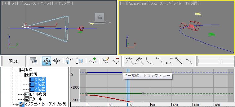

トラック バーを展開してカーブを表示することもできます。トラック バーの左端の
([ミニ カーブ エディタを開く](Open Mini Curve Editor))をクリックします。 タイム スライダおよびトラック バーが、コントローラ ウィンドウ、キー ウィンドウ、および[トラック ビュー](Track View)ツールバーに置き換えられます。メニュー バーとツールバーの境界をドラッグすると、[トラック バー](track bar)ウィンドウのサイズを変更できます(ツールバーの空白領域で行ってください)。
カーブが表示されたトラック バー

トラック バーでカーブを表示するには:
トラック バーのキーは、メニュー バー、ツールバー、およびコントローラとキー ウィンドウに置き換えられます。
